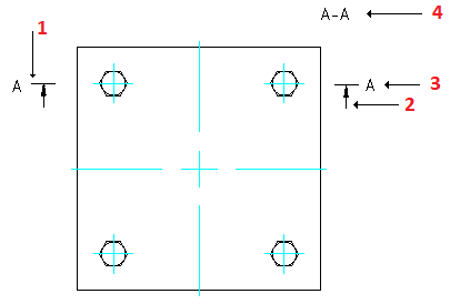

Der Befehl erstellt die folgenden Elemente:
  1. Schnittlinie
  2. Richtungspfeil
  3. Schnittansichtskennung
  4. Schnittansichtsbeschriftung
Mit dem Befehl können Sie die Darstellung verschiedener Elemente der Schnittlinie steuern, z. B. Pfeile, Linien und Name.
