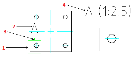

In einer Detailansicht wird ein bestimmter Bereich aus der Zeichnung in einem vergrößerten Maßstab angezeigt.
Verwenden Sie den Befehl AM_Detail, um eine Detailansicht aus einem bestimmten Bereich einer Zeichnung zu generieren.
Der Befehl erstellt die folgenden Elemente:
  1. Detailbegrenzung
  2. Detailansichtskennung
  3. Beschriftungsführungslinie
  4. Detailansichtslabel
In der Detailansicht ignorieren Bemaßungen den Skalierungsfaktor. Um die korrekten Bemaßungswerte anzuzeigen, verwenden Sie eine Bemaßungsart entsprechend dem Maßstab der Detailansicht.
Wenn Sie die Detailbegrenzung mithilfe von Griffpunkten verschieben oder ihre Größe ändern, wird die entsprechende Detailansicht ungültig. Um die entsprechende Detailansicht zu aktualisieren, doppelklicken Sie auf den Rand.
Wenn Sie eine Detailbegrenzung löschen, wird die zugehörige Detailansicht nicht gelöscht. Wenn Sie eine Detailansicht löschen, werden auch die zugehörige Detailbegrenzung und die Beschriftung der Detailansicht gelöscht.
