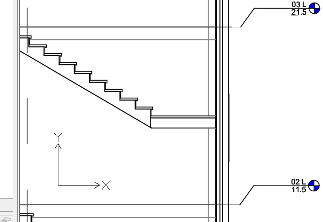

Verwenden Sie den Befehl BIMEbenen, um Ebenen in vertikalen Ansichten wie Aufrissen und Schnitten zu definieren.
In BIM-Zeichnungen sind Ebenen Hilfselemente, die die Höhe von Stockwerken, Fundamenten und Dächern von Gebäuden angeben.
Beispiel:
Ebenen bestehen aus den folgenden Elementen:
  1. Zentrales Segment
  2. Startsegment
  3. Endsegment
  4. Symbole (Blasen)

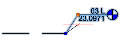

So versetzen Sie eine Ebenenlinie von ihrem Symbol:
  1. Geben Sie in einem Aufriss oder einem vertikalen Schnitt die Ebene an, die geändert werden soll.
    Die Ebene wird ausgewählt und die Griffpunkte werden angezeigt.
  2. Klicken Sie auf den Griffpunkt und ziehen Sie ihn in die Nähe des Ebenensymbols, um das Symbol an die gewünschte Stelle zu verschieben.
