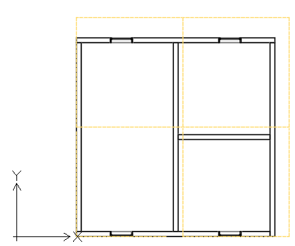

Schnittkacheln, die Sie in der Primäransicht angegeben haben, generieren eine Reihe sogenannter abhängiger Ansichten. In abhängigen Ansichten werden exakte Kopien der entsprechenden Schnittkachel aus der Primäransicht angezeigt.
Im BIM-Navigator erscheinen abhängige Ansichten gruppiert unter der Primäransicht.
Im BIM-Navigator können Sie Folgendes tun:
  • Zeigen Sie die Schnittkachel für jede abhängige Ansicht an. Im Grafikbereich wird die entsprechende Schnittkachel in einer gestrichelten Linie angezeigt.
  • Löschen Sie abhängige Ansichten. Sie können alle abhängigen Ansichten auf einmal oder einzeln löschen.

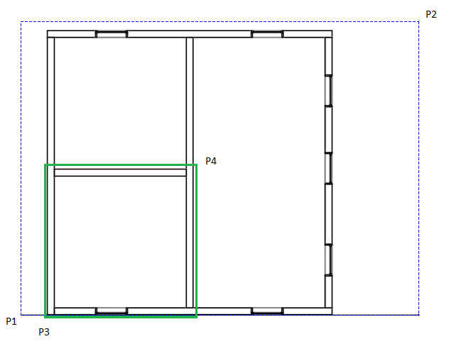

  3. Geben Sie im Grafikbereich die erste Ecke des aufzuteilenden Zeichnungsbereichs an (P1).
  4. Geben Sie die gegenüberliegende Ecke des aufzuteilenden Zeichnungsbereichs an (P2).
  5. Geben Sie die erste Ecke der Kachel an (P3).
  6. Geben Sie die gegenüberliegende Ecke der Kachel an (P4).
  7. Geben Sie den Punkt an, von dem aus die Aufteilung des rechteckigen Zeichnungsbereichs beginnen soll. Zum Beispiel P3.
  8. Geben Sie bei Bedarf eine horizontale und vertikale Überlappung an.
