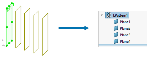

Referenzgeometrie
Referenzebene oder Referenzachse zum Muster
Erstellt das Muster mithilfe der ausgewählten Ebene oder Achse.
Beschränkungen:
  • Wenn eine Ebene eine Skizze enthält, erstellt das Ebenenmuster kein Muster für die Skizze.
  • Ein Muster kann nur ein Referenzgeometrieelement enthalten, entweder eine Ebene oder eine Achse.
