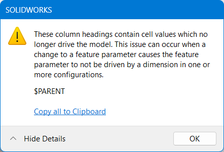

  7. Speichern und schließen Sie die Tabelle.
    Es wird eine Warnmeldung über Zellenwerte in Spaltenüberschriften angezeigt, die das Modell nicht mehr steuern.
  8. Klicken Sie auf OK.
