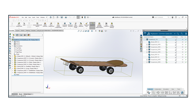

Wenn Sie beispielsweise an einem Skateboard-Modell arbeiten, können Sie einen Filter erstellen, der nur das Deck und die Rollen enthält. Sie können auch einen weiteren Filter erstellen, der die Achsen und Lager des Skateboards enthält. Sie können auswählen, was geladen werden soll.

  • Ein Filtersymbol wird sowohl im SOLIDWORKS FeatureManager als auch im Bereich MySession angezeigt.
  • Ein Banner wird in SOLIDWORKS angezeigt und weist darauf hin, dass das Modell gefiltert ist.
