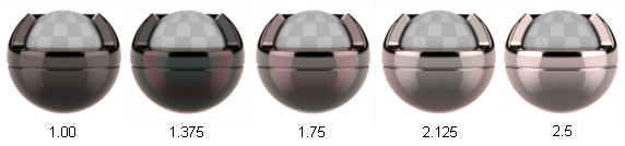

Thin Film IOR (Index of Refraction) (Dünnfilm-Brechungsindex)
Name |
Thin Film IOR (Dünnfilm-Brechungsindex) |
Typ |
Dezimal |
Bereich |
[1..2.5] |
Verwendung |
Einheitlicher Wert |
Beschreibung |
Thin Film IOR (Dünnfilm-Brechungsindex) definiert den Brechungsindex der Schicht des dünnen Films. Unterschiedliche Werte ergeben deutlich unterschiedliche Farben des von der Trägerschicht des dünnen Films gebrochenen Lichts. Der Effekt ist am überzeugendsten, wenn Textur mit den Parametern Dünner Film oder Thin Film Thickness (Dünnfilmdicke) verwendet wird.
Beispiele |
