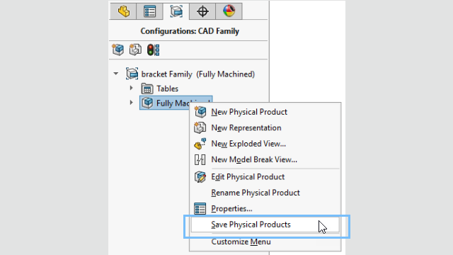

Wenn Sie eine Datei aktualisieren, um die Kompatibilität mit 3DEXPERIENCE zu gewährleisten, können Sie mit dem Befehl Physische Produkte speichern im Kontextmenü physische Produkte direkt speichern. Wenn Sie im ConfigurationManager mit der rechten Maustaste auf eine Konfiguration klicken und auf Konfigurationen speichern klicken, können Sie im Dialogfeld Speichern unter auf In 3DEXPERIENCE speichern klicken, um die Datei auf der Plattform zu speichern.
Vorteile: Diese Funktion verbessert die Leistung, da Sie physische Produkte direkt unter dem ConfigurationManager speichern können. Bisher war diese Option nicht verfügbar.
Der Befehl Physische Produkte speichern ist nur für physische Produkte verfügbar. Wenn ein physisches Produkt Darstellungen enthält, speichert die Software beim Speichern des physischen Produkts die Darstellungen unter dem physischen Produkt.
