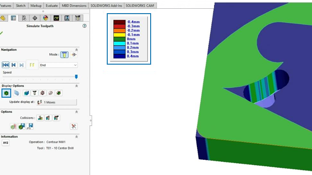

Andockbare Legenden für Simulation des Werkzeugwegs
Während der Simulation des Werkzeugwegs können Sie die Legende verschieben, die den grafischen Vergleich des bearbeiteten Teils und des Konstruktionsteils anzeigt.
Klicken Sie im PropertyManager Werkzeugweg simulieren unter Anzeigeoptionen auf Differenz anzeigen . Im Grafikbereich können Sie die Legende verschieben.
