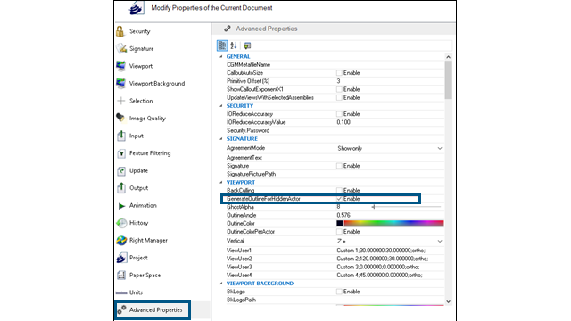

Konturenerstellung für verdeckte Geometrie verhindern
Die Eigenschaft GenerateOutlineForHiddenActor, die in der Ausschnitt-Kategorie der Seite Erweiterte Eigenschaften verfügbar ist, gibt an, ob ausgeblendete Akteure vom Rendermodus umrahmt werden.
Deaktivieren Sie diese Option, um zu verhindern, dass Konturen von ausgeblendeten Akteuren erzeugt werden. Dies spart Zeit bei der Verwendung des Rendermodus für große Baugruppen.
