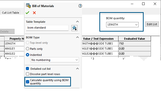

Im PropertyManager „Stückliste“ können Sie eine Option für Detaillierte Zuschnittsliste auswählen, um die Stücklistenmenge in Schweißkonstruktionen zu verwenden.
Wenn Sie die Option Menge mit Stücklistenmenge berechnen auswählen, übernimmt die Software die Eigenschaft, die Sie in der Liste Stücklistenmenge auswählen, und verwendet den Wert als Multiplikator. Wenn Sie die Option deaktivieren, zeigt die Stücklistentabelle die Menge als Anzahl der Instanzen an.
So verwenden Sie die Stücklistenmengenüberschreibung für detaillierte Zuschnittslisten:
  1. Klicken Sie auf Stückliste (Tabellen-Symbolleiste) oder auf Einfügen > Tabellen > Stückliste.
  2. Wählen Sie im PropertyManager Detaillierte Zuschnittsliste und Menge mit Stücklistenmenge berechnen aus.
  3. Klicken Sie auf .
