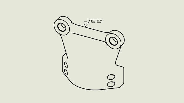

So erstellen Sie Symbole für die Oberflächenbeschaffenheit gemäß ISO 21920:
  1. Klicken Sie in einer Zeichnung auf Extras > Optionen > Dokumenteigenschaften > Beschriftungen > Oberflächenbeschaffenheiten.
  2. Wählen Sie im Dialogfeld unter Oberflächensymbolstandard einen Standard aus und klicken Sie auf OK.
