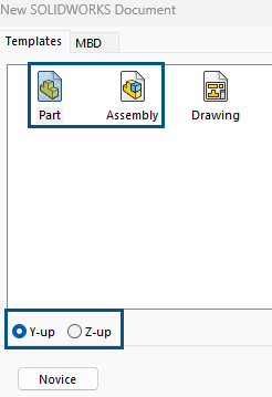

Sie können eine SOLIDWORKS Z-Nach-oben-Standardvorlage angeben, wenn Sie ein neues SOLIDWORKS Dokument erstellen.
Nach einer neuen Installation können Sie die Standardausrichtung im Dialogfeld Einheiten und Bemaßungsnorm festlegen.
So geben Sie beim Erstellen eines neuen SOLIDWORKS Dokuments eine Z-Nach-oben-Vorlage an:
  1. Klicken Sie auf Neu (Standard-Symbolleiste) oder wählen Sie Datei > Neu aus.
  2. Im Dialogfeld:
    1. Wählen Sie einen Dokumenttyp aus, z. B. ein Teil oder eine Baugruppe.
    2. Geben Sie eine Option an:
      • Y-Nach-oben. Die Y-Achse zeigt nach oben.
      • Z-Nach-oben. Die Z-Achse zeigt nach oben.
    3. Klicken Sie auf OK.
