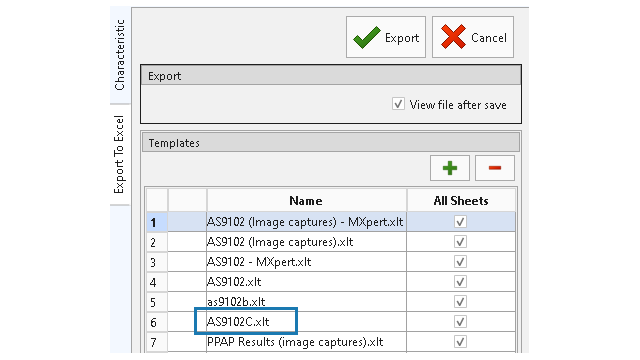

FAI-Berichte in Vorlage für AS9102 Revision C exportieren (2025 SP2) Sie können Daten Ihres Prüfprojekts in das Berichtsformat für den Standard AS9102 Revision C exportieren. Diese Funktion ist sowohl in SOLIDWORKS Inspection Standalone als auch in der SOLIDWORKS Inspection Zusatzanwendung verfügbar. Übergeordnetes ThemaSOLIDWORKS Inspection
