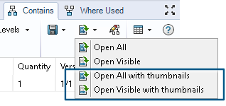

Sie können Dateidaten im Microsoft® Excel®-Format mit einer Miniaturvorschau über die Registerkarten Stückliste, Enthält und Wo verwendet des SOLIDWORKS PDM Datei-Explorers öffnen.
Sie können Dateidaten mit Miniaturbildern öffnen, indem Sie in der Registerkarten-Symbolleiste unter Als CSV-Datei öffnen die Option Alle mit Miniaturbildern öffnen bzw. Sichtbar mit Miniaturbildern öffnen auswählen.
Mit der Miniaturvorschau können Sie die Daten besser verstehen und den Prozess außerhalb des Tresors effektiv kommunizieren.
