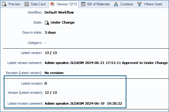

Sie können die letzte Revision einer Datei in SOLIDWORKS PDM abrufen. Um die letzte Revision abzurufen, wurden die vorhandenen Systemvariablen um die Systemvariable Letzte Revision erweitert.

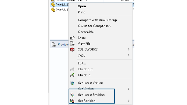

Um die Revisionsinformationen für eine Datei abzurufen, können Sie die Befehle Letzte Revision abrufen und Änderung abrufen an verschiedenen Stellen im SOLIDWORKS PDM Datei-Explorer verwenden, z. B. bei der Dateisuche, im Kontextmenü einer Dateiansicht, auf der Registerkarte Version und in Spaltensätzen. Sie können diese Befehle auch in der Symbolleiste der SOLIDWORKS PDM Zusatzanwendung und im CommandManager verwenden.
