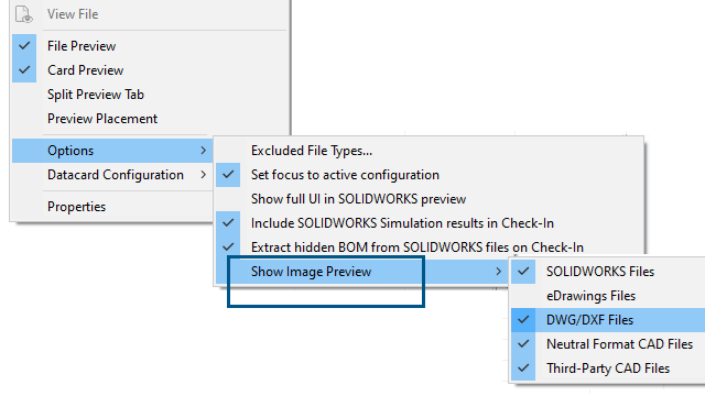

Anzeigeoptionen – Bildvorschau anzeigen (2025 SP1)
Im SOLIDWORKS PDM Datei-Explorer können Sie auf der Registerkarte Vorschau mithilfe der Optionen Anzeige > Optionen > Anzeigevorschau anzeigen eine Miniaturansicht oder eine vollständige Vorschau anzeigen, basierend auf den folgenden Dateitypen:
  • SOLIDWORKS Dateien
  • eDrawings Dateien
  • DWG-, DXF-Dateien
  • Neutral Format CAD Files (CAD-Dateien im neutralen Format)
  • Third-Party CAD Files (Drittanbieter-CAD-Dateien)
