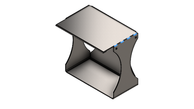

Der Workflow für die Erstellung von Komponenten „Zunge und Schlitz“ wurde vereinfacht und bietet mehr Flexibilität. Mit zusätzlichen Optionen können Sie mittig ausgerichtete Zungen, Offset-Zungen in gleichmäßigen Abständen, Zungenausrichtungen sowie zu überspringende Instanzen von Komponenten „Zunge und Schlitz“ erstellen.
Nachdem Sie die Zungen-Kante in einem Blechteil ausgewählt haben, wählt SOLIDWORKS® automatisch eine Schlitzfläche aus, die senkrecht zur Kante ist, um den Vorgang zu beschleunigen. Bei Nicht-Blechteilen müssen Sie die Schlitzfläche selbständig auswählen.
Liegen bei zwei Körpern sich nicht schneidende Bereiche vor, werden die Komponenten „Zunge und Schlitz“ nur auf die sich schneidenden Bereiche angewendet.
