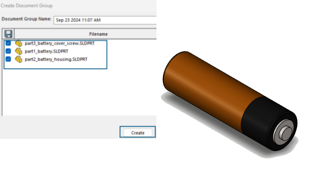

So erstellen Sie eine Dokumentgruppe:
- Klicken Sie in einem SOLIDWORKS Dokument auf .
Das Dialogfeld Create Document Group (Dokumentgruppe erstellen) enthält eine Liste der in SOLIDWORKS geöffneten Dateien.
- Im Dialogfeld:
- Wählen Sie erforderlichen Dateien aus.
- Klicken Sie auf Erstellen.
Die Software zeigt bei Erfolg eine Benachrichtigung an. In einer Meldung werden Sie darüber informiert, dass SOLIDWORKS die Dokumentgruppe erstellt hat und Sie über die Registerkarte Zuletzt verwendet im Dialogfeld Willkommen darauf zugreifen können.
