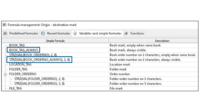

Neue Variablen in der Formelverwaltung
Im Dialogfeld Formelverwaltung stehen neue Variablen zur Verfügung, mit denen Sie Ursprungs- und Zielpfeile effektiver beschriften können. Dadurch ist es einfacher, Lesezeichen zu finden und zu verstehen, insbesondere wenn sich die Pfeile im selben Buch befinden.
In der Formelverwaltung: Ursprungs-Ziel-Kennzeichen Dialogfeld auf der Registerkarte Variablen und einfache Formeln:
  • Variable BOOK_TAG_ALWAYS erscheint unter BOOK_TAG.
  • STRZ(VAL(BOOK_ORDERNO_ALWAYS), 2, 0) erscheint unter STRZ(VAL(BOOK_ORDERNO), 2, 0).
Im Dialogfeld Attributverwaltung wird #BUN_TAG_ALWAYS unter #BUN_TAG angezeigt.
