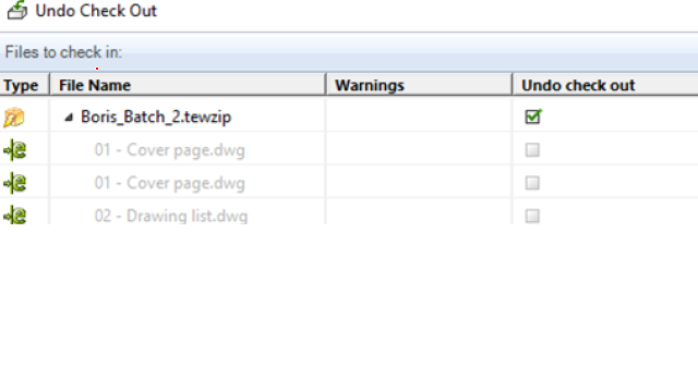

Annullamento del check-out
Un check out può essere annullato. Tutte le modifiche locali apportate ai file di progetto SOLIDWORKS Electrical vengono eliminate in PDM.
Per annullare il check-out:
  1. Selezionare i file del progetto per annullare il check-out.
  2. Fare clic su Annulla check out.
    Annulla check-out aggiorna e sovrascrive il progetto con la versione più recente in SOLIDWORKS PDM.
