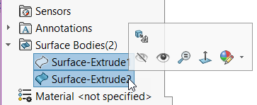

    Quando si selezionano più corpi, piani o schizzi che hanno una combinazione di stati visualizzati e nascosti nell'albero di disegno FeatureManager, la barra degli strumenti contestuale mostra gli strumenti Nascondi e Mostra .
    È possibile fare clic su Nascondi o Mostra per modificare lo stato di visibilità di tutte le entità selezionate.
