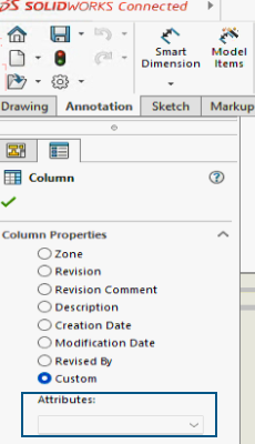

Colonne della tabella di revisione 3DEXPERIENCE e attributi personalizzati
È possibile collegare le colonne della tabella di revisione 3DEXPERIENCE agli attributi personalizzati creati sulla piattaforma.
Gli attributi personalizzati sono simili alle proprietà dei file SOLIDWORKS. Consentono di aggiungere informazioni descrittive supplementari ai file di parti, assiemi o disegni. È possibile archiviare i contenuti sul cloud in un'area di collaborazione.
Per collegare attributi, è sufficiente inserire informazioni come il nome, la revisione e la descrizione in un unico punto.
