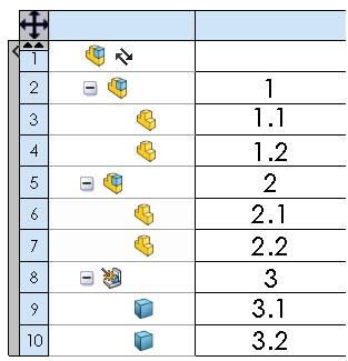

Dissoluzione di un sottoassieme o una saldatura nelle distinte materiali
È possibile dissolvere i componenti di sottoassiemi o saldature in una distinta materiali (BOM).
Distinta di taglio dettagliata deselezionata, Dissolvi righe livello parte deselezionata Distinta di taglio dettagliata selezionata, Dissolvi righe livello parte deselezionata Distinta di taglio dettagliata selezionata, Dissolvi righe livello parte selezionata
Per dissolvere una o più parti di sottoassiemi o saldature selezionate in una distinta materiali:
  1. fare clic sul lato sinistro della tabella della distinta per visualizzare la colonna della struttura dell'assieme nella distinta se nascosta.
  2. Fare clic con il pulsante destro del mouse su una o più celle selezionate nella colonna della struttura dell'assieme che contiene un gruppo di sottoassiemi o parti di saldatura .
  3. Selezionare Dissolvere.
    Gli elementi modificati sono contrassegnati .
    • Nel PropertyManager Distinta materiali, è possibile selezionare Dissolvi righe livello parte per dissolvere automaticamente tutte le righe a livello di parte di saldatura.
    • Per annullare una o più dissoluzioni, fare clic con il tasto destro su una cella nella struttura dell'assieme della distinta indicando gli elementi dissolti e selezionare Ripristina componenti ristrutturati.
