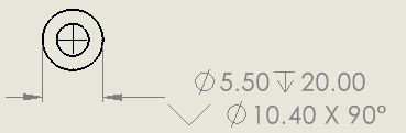

Definizione secondo geometria o creazione guidata fori Per alternare tra la Creazione guidata fori e le definizioni della geometria: fare clic con il pulsante destro del mouse sulla didascalia del foro e selezionare Opzioni di visualizzazione > Definizione secondo geometria. Per tornare alla definizione della Creazione guidata fori, fare clic con il pulsante destro del mouse sulla didascalia del foro e selezionare Opzioni di visualizzazione > Definire in base alla creazione guidata fori . Questi elementi di menu sono disponibili solo quando i fori sono stati generati usando la Creazione guidata fori. Argomento principaleDidascalie fori Aggiunta di Didascalie fori in un disegno Didascalie foro supportate nello strumento Foro avanzato Modifica delle proprietà di una didascalia foro Variabili delle didascalie Modifica delle didascalie fori per includervi le tolleranze Indicatori di istanze Definizione manuale degli standard Modifica del formato della didascalia fori Standard per Didascalia foro
