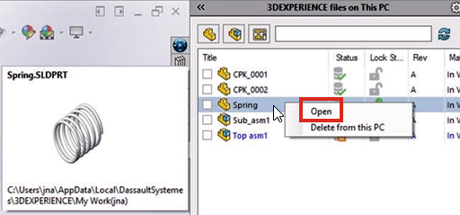

  2. Per accedere e aprire un file 3DEXPERIENCE dalla memoria cache, fare clic sulla scheda File 3DEXPERIENCE sul PC nel Task Pane. Individuare il file, quindi fare clic con il pulsante destro del mouse e selezionare Apri.
    Questa scheda elenca le copie locali dei file che sono stati salvati su 3DEXPERIENCE Platform, indipendentemente dal fatto che siano stati utilizzati in modalità in linea o non in linea.
