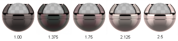

IOR (indice di rifrazione) pellicola sottile
Nome |
IOR pellicola sottile |
Tipo |
Decimale |
Intervallo |
[1..2,5] |
Uso |
Valore uniforme |
Descrizione |
IOR pellicola sottile definisce l'indice di rifrazione dello strato di Pellicola sottile. Valori diversi danno luogo a colori visibilmente diversi della luce rifratta dal substrato di Pellicola sottile. L'effetto è più plausibile con la texture dei parametri Pellicola sottile o Spessore pellicola sottile.
Esempi |
