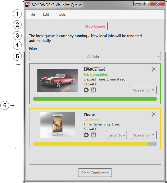

    Si apre la finestra di dialogo SOLIDWORKS Visualize Queue:
    1 Menu principale
    2 Avvia Queue Arresta Queue Avvia o arresta Queue.
    3 Stato di Queue Indica se Queue è in esecuzione o è stato arrestato.
    4 Elenco di eventuali progetti non riusciti Elenca i processi con caricamento non riuscito.
    Espandere l'elenco per vedere i motivi degli errori e informazioni sulla risoluzione dei problemi.
    5 Filtro Consente di limitare i tipi di processi nell'elenco. Selezionare Tutti i lavori, Solo lavori remoti o Solo lavori locali.
    6 Elenco di processi Elenca tutti i progetti nell'ordine in cui sono stati inviati a Queue.
    È possibile modificare l'ordine.
