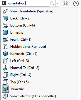

La funzionalità Comandi di ricerca fornisce risultati migliori grazie alla mappatura della terminologia avanzata. La terminologia di altri pacchetti CAD viene mappata sugli strumenti SOLIDWORKS per aiutare l'utente a trovare gli strumenti di cui hai bisogno. I risultati della ricerca includono anche tasti di scelta rapida per un accesso più rapido agli strumenti.
È possibile mappare più parole chiave sugli strumenti SOLIDWORKS. In precedenza era supportata solo una parola chiave per strumento.
Mappatura delle parole chiave
Il software include parole chiave aggiuntive che sono mappate sugli strumenti SOLIDWORKS. Ciò è utile quando si ricerca uno strumento che non utilizza necessariamente i nomi SOLIDWORKS. Ad esempio, se si ricerca un termine utilizzato in un prodotto CAD diverso, lo strumento SOLIDWORKS corrispondente potrebbe essere visualizzato nei risultati della ricerca.
Quando si utilizzano i
Comandi di ricerca, i risultati includono i tasti di scelta rapida degli strumenti tra parentesi, se presenti. Se si utilizza il tasto
S per ricercare gli strumenti, i risultati elencano anche i tasti di scelta rapida.
Supporto di più parole chiave
È possibile specificare più parole chiave da utilizzare per la ricerca degli strumenti nella funzionalità Comandi di ricerca.
Fare clic su . Nella finestra di dialogo, nella scheda Tastiera, nella colonna Termini di ricerca, specificare le parole chiave per gli strumenti separati da virgole.
