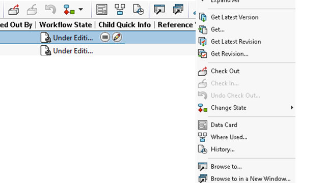

Opzioni aggiuntive nel menu di scelta rapida del Task Pane e nella barra degli strumenti
Il Task Pane dell'aggiunta SOLIDWORKS PDM presenta nuove opzioni nel menu di scelta rapida e nella barra degli strumenti. Inoltre, alcune delle opzioni esistenti vengono aggiornate. Tutte le opzioni sono organizzate in gruppi significativi per una maggiore chiarezza.
Ad esempio, di seguito sono riportate le opzioni aggiunte:
  • Vai a : apre il file selezionato nella stessa finestra File Explorer di SOLIDWORKS PDM.
  • Vai a nuova finestra : apre il file selezionato in una nuova finestra di File Explorer di SOLIDWORKS PDM.
  • Scheda dati e Dove usato: consente di visualizzare le informazioni della scheda dati e dove viene utilizzata. Queste opzioni sono raggruppate con l'opzione Cronologia.
L'opzione Modifica viene rinominata Modifica componente .
È possibile personalizzare la barra degli strumenti del Task Pane per includere le opzioni usate di frequente.
