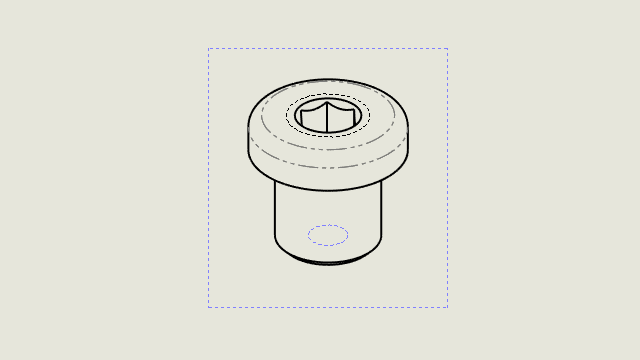

Inserimento e visualizzazione delle filettature cosmetiche nei disegni di assiemi
È possibile inserire e visualizzare filettature cosmetiche nei disegni di assiemi.
Questo miglioramento è stato incluso per la prima volta in SOLIDWORKS 2024 SP2, ma non è stato ancora completamente documentato. Lo includiamo qui per promuovere la piena consapevolezza del miglioramento nel cliente.
Vantaggi: Maggiore controllo sull'inserimento e sulla visualizzazione delle filettature cosmetiche nei disegni di assiemi.
In precedenza, quando si inserivano filettature cosmetiche in un assieme, non si vedevano automaticamente le filettature cosmetiche nei disegni. Era necessario fare clic su Inserisci > Elementi del modello > Filettatura cosmetica per vedere le filettature cosmetiche.
Per inserire le filettature cosmetiche nei disegni di assiemi:
  1. Fare clic su Strumenti > Opzioni > Proprietà del documento > Dettagli.
  2. In Inserimento automatico in creazione vista, selezionare Filettature cosmetiche - assieme (può influire sulle prestazioni) e fare clic su OK.
Per importare le filettature cosmetiche nei disegni di assiemi:
  1. Nel PropertyManager Vista del disegno, sotto Opzioni di importazione, selezionare Importa annotazioni e Filettature cosmetiche.
  2. Fare clic su .
