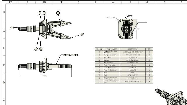

Ricaricare i disegni
È possibile ricaricare i disegni SOLIDWORKS. Ciò è utile negli ambienti multiutente se si dispone dell'accesso in sola lettura e si desidera la versione più recente con modifiche apportate da un altro utente.
Questo miglioramento è stato incluso per la prima volta in SOLIDWORKS 2024 SP2, ma non è stato ancora completamente documentato. Lo includiamo qui per promuovere la piena consapevolezza del miglioramento nel cliente.
Vantaggi: È possibile utilizzare Ricarica per annullare le modifiche apportate dall'ultima operazione di salvataggio. È possibile ricaricare l'ultima versione di un documento, soprattutto se si ha accesso in sola lettura e un altro utente ha apportato delle modifiche.
Per ricaricare i disegni:
  1. In un disegno, fare clic su File > Ricarica.
