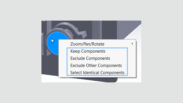

Quando si filtrano i componenti durante l'importazione di file IFC o STEP, tutte le opzioni di selezione del componente sono disponibili quando si fa clic su Genera anteprima 3D e si fa clic con il pulsante destro del mouse sui componenti nell'area grafica. In precedenza, le opzioni erano disponibili solo dall'albero di disegno FeatureManager.
Vantaggi: La selezione dei componenti da filtrare è più efficiente e uniforme.
Queste opzioni sono disponibili quando si fa clic con il pulsante destro del mouse sui componenti nell'area grafica:
  • Mantieni componenti
  • Escludi componenti
  • Escludi altri componenti
  • Seleziona componenti identici
