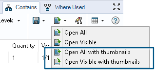

È possibile aprire i dati file in formato Microsoft® Excel® insieme a un'anteprima in miniatura nelle schede Distinta dei materiali, Contiene e Dove usato di File Explorer di SOLIDWORKS PDM.
È possibile aprire i dati file con miniature utilizzando Apri tutto con miniature e Apri visibili con miniature in Apri come CSV nella barra degli strumenti delle schede.
Con l'anteprima in miniatura, è possibile comprendere i dati in modo più semplice e comunicare in modo efficace il processo all'esterno del vault.
