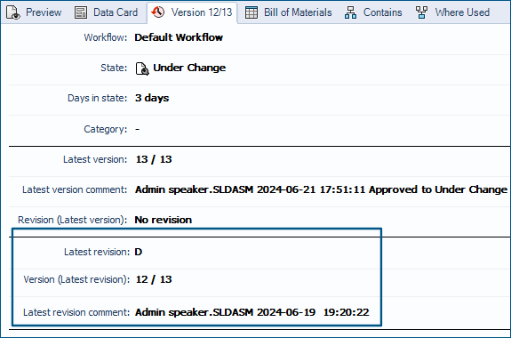

È possibile ottenere la revisione più recente per un file in SOLIDWORKS PDM. Per ottenere la revisione più recente, viene aggiunta una variabile di sistema Revisione più recente alle variabili di sistema esistenti.

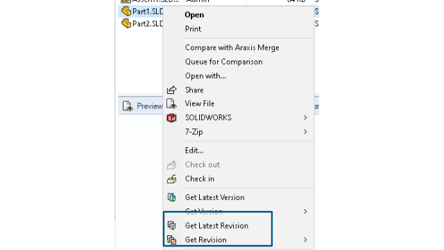

Per recuperare le informazioni di revisione di un file, è possibile utilizzare i comandi Recupera ultima revisione e Recupera revisione in File Explorer di SOLIDWORKS PDM in posizioni diverse, ad esempio durante la ricerca dei file, nel menu di scelta rapida di una vista dei file, nella scheda Versione e nei Set di colonne. Questi comandi possono essere utilizzati anche nella barra degli strumenti dell'aggiunta SOLIDWORKS PDM e nel CommandManager.
