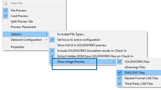

Opzioni di visualizzazione - Mostra anteprima immagine (2025 SP1)
In File Explorer di SOLIDWORKS PDM, è possibile visualizzare una miniatura o un'anteprima completa nella scheda Anteprima in base ai seguenti tipi di file utilizzando Visualizza > Opzioni > Mostra anteprima immagine:
  • File SOLIDWORKS
  • File eDrawings
  • File DWG/DXF
  • File CAD di formato neutro
  • File CAD di terze parti
