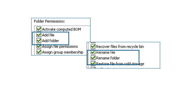

Separare i permessi di aggiunta o ridenominazione per file e cartelle
I permessi esistenti Aggiungi o rinomina file e Aggiungi o rinomina cartella sono suddivisi in permessi separati per l'aggiunta e la ridenominazione.
Gli amministratori possono usare Aggiungi file e Rinomina file in Permessi cartella e Permessi di stato nello strumento di amministrazione di SOLIDWORKS PDM.
