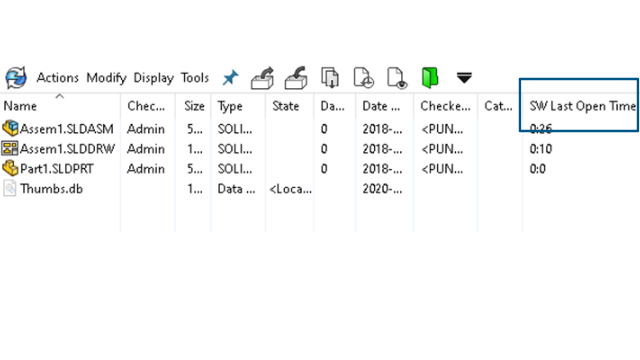

Recupero delle informazioni sul tempo impiegato nell'apertura dei file
È possibile conoscere il tempo impiegato per aprire un file quando è stato aperto l'ultima volta in SOLIDWORKS 2023 e versioni successive. Il tempo viene misurato in secondi. Per conoscere l'ora di apertura del file, alle variabili di SOLIDWORKS PDM è stata aggiunta una nuova variabile _SW_Last_Open_Time_.
