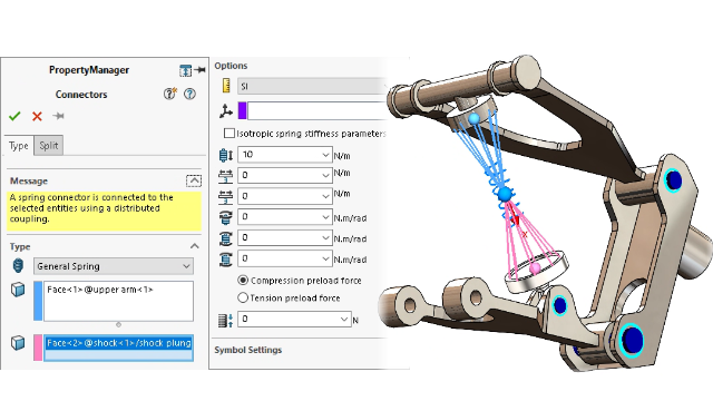

Connettore a molla generale
È possibile specificare un connettore a molla generale tra superfici cilindriche piatte, non piatte e concentriche.
Il connettore a molla generale utilizza un accoppiamento distribuito per stabilire una formulazione migliorata del connettore a molla che migliora le prestazioni e la precisione degli studi di simulazione.
Per rappresentare con precisione il connettore a molla generale, è possibile definire fino a sei parametri di rigidità utilizzando un sistema di coordinate locale.
Il connettore a molla generale è disponibile con SOLIDWORKS Simulation Professional e SOLIDWORKS Simulation Premium.
Per aprire il PropertyManager Molla generale:
Nell'albero dello studio di simulazione, fare clic con il pulsante destro del mouse su Connessioni e fare clic su Molla generale .
