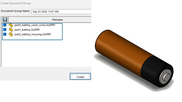

Per creare un gruppo di documenti:
- In un documento SOLIDWORKS, fare clic su .
La finestra di dialogo Crea gruppo di documenti contiene un elenco di file aperti in SOLIDWORKS.
- Nella finestra di dialogo:
- Selezionare i file richiesti.
- Fare clic su Crea.
Il software mostra una notifica di operazione riuscita. Un messaggio informa che SOLIDWORKS ha creato il Gruppo di documenti ed è possibile accedervi dalla scheda Recenti nella finestra di dialogo Benvenuto.
