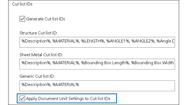

È possibile selezionare Applica impostazioni unità del documento agli ID della distinta di taglio per applicare le unità del documento agli ID della distinta di taglio.
Quando si seleziona questa opzione, le unità degli ID della distinta di taglio sono le stesse delle unità del documento. In precedenza, gli ID della distinta di taglio erano in unità MKS indipendentemente dalle unità del documento.
Fare clic su Strumenti > Opzioni > Proprietà del documento > Saldature e selezionare Applica impostazioni unità del documento agli ID della distinta di taglio.
Questa opzione è disponibile solo se si seleziona Genera ID distinta di taglio.
È possibile selezionare questa opzione anche per i file legacy. Le unità degli ID della distinta di taglio cambiano con le modifiche nelle unità del documento.
