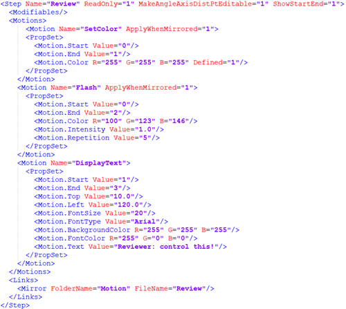

「レビュー」という名前のカスタム アニメーションを作成してミラーリングできるようにする XML コードの例を示します。
コードの説明
ここでは、上記のコード例で示した XML エレメントについて説明します。
<Step>
アニメーションを作成します。パラメータは次のとおりです。
Name: アニメーション ライブラリ ワークショップでアニメーションを識別するために表示されるテキストです。
ReadOnly: アニメーション ライブラリ ワークショップでプロパティ値を変更することをユーザーに許可するかどうかを指定します。
  • "0": ユーザーがプロパティの値を変更することができます。
  • "1": ユーザーがプロパティ値に変更を加えることができなくなります。
(オプション) MakeAngleAxisDistPtEditable: ReadOnly"1" に設定されている場合に、アニメーション アクターの角度、軸、距離、および点のプロパティをアニメーション ライブラリ ワークショップで編集可能にするかどうかを指定します。
  • "0": アニメーション化されたアクターの角度、軸、距離、および点のプロパティをユーザーが変更できないようにします。
  • "1": アニメーション化されたアクターの角度、軸、距離、および点のプロパティをユーザーが変更できます。
ShowStartEnd: アニメーションの動作ごとに、アニメーション ライブラリ ワークショップで開始時間(Start time)プロパティ値と終了時間(End time)プロパティ値を表示するか非表示にするかを指定します。
  • "0": 開始時間(Start time)終了時間(End time)を非表示にします。
  • "1": 開始時間(Start time)終了時間(End time)を表示します。
<Modifiables>
アニメーションを構成するさまざまな動作を導入します。スタンドアロンの必須要素です。
<Motions>
アニメーションを構成する個々の動作を導入します。
<Motion>
アニメーション内で、個々の動作を作成します。各動作のパラメータは次のとおりです。
Name: アニメーション ライブラリ ワークショップで動作を識別するために表示されるテキストです。
(オプション)ApplyWhenMirrored: アニメーションの各動作に対して、元のアニメーション定義を無視するかどうか、およびミラーリングされた XML で説明されている動作の定義を使用するかどうかを指定します。
  • "0": ミラーリングされた XML の元のアニメーション定義を適用します。
  • "1": 元のアニメーション定義を無視し、ミラーリングされた XML に記述されている動作の定義を使用します。
(オプション)Defined: Flash および SetColor 動作の Motion.Color プロパティについて、アニメーションのこのステップ中に、選択したアクターの色を変更するかどうかを指定します。
  • "0": 色を未定義に設定します。
  • "1": RGB 値を考慮します。
注: Defined パラメータを指定しない場合は、 RGB 値が考慮されます。
<PropSet>
動作のプロパティ セットを導入します。
<Motion.XXX>
1 つまたは複数のパラメータを使用して、動作の各プロパティを定義します。
<Links>
(オプション)他のアニメーションへのリンクのタイプを定義します。
注: この XML エレメントを使用しない場合、このアニメーションのミラーリングされたバージョンはありません。
<Mirror>
(オプション)ミラー リンク タイプを作成します。パラメータは次のとおりです。
FolderName: ミラーリングするアニメーションを記述する XML ファイルが配置されているフォルダの名前。
FileName: ミラーリングするアニメーションを記述する XML ファイルの名前。
注: FolderName および FileName パラメータは、大文字と小文字が区別されます。
