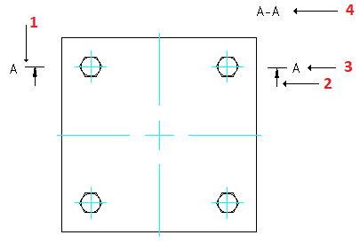

コマンドにより次のエンティティが作成されます:
  1. 断面線
  2. 方向矢印
  3. 断面図識別子
  4. 断面図ラベル
このコマンドを使用すると、矢印、直線、名前など、断面線のさまざまなエンティティの外観を制御できます。
