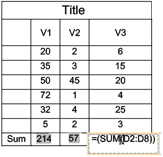

式の手動挿入
数式を手動で挿入するには:
注記: 式の先頭は等号(=)にする必要があります。
  1. テーブル セルを選択し、インプレースで編集します:
    • セルの内部をクリックして選択し、「=」(等号)を入力します。
      - または -
    • セルをダブルクリックします。
    セルは編集モードに切り替わり、編集ツールが表示されます。
  2. 式を入力します。
    次の例のように関数を使用できます:
    • =Sum(C3:D8)。列 C および D の行 3 ~ 8 のセルの値を加算します。
    • =Average(C3:D8)。列 C および D の行 3 ~ 8 のセルの値の平均を計算します。
    • =Count(C3:D8)。列 C および D の行 3 ~ 8 のセルの数を数えます。
    • =(C3+D3)/2。セル C3 と D3 の値を加算し、結果を 2 で除算します。
  3. Enter キーを押して、結果を計算します。

自動数式ツールを使用して数式を挿入するには:
  1. テーブル セルの内部をクリックして選択します。
    例:
    • 列を合計するには、その列内で数値が入力されている最後のセルのすぐ下のセルを指定します。
    • 行を合計するには、その行内で数値が入力されている最後のセルの次のセルを指定します。
  2. 次のいずれかを実行します。
    • テーブル(Table)コンテキスト リボンで、自動数式(Auto Formula)フライアウトをクリックし、数式を選択します。
    • テーブルを編集(Edit Table)コンテキスト ツールバーで、自動数式(Auto Formula)フライアウトをクリックし、数式を選択します。
    • 右クリックし、自動数式(Auto Formula)をクリックして、数式を選択します。
    合計(Sum)平均(Average)、またはカウント(Count)を選択できます。
    注記: ほとんどの場合、自動数式(Auto Formula)関数は正しい範囲を自動的に検出します。ただし、関数が誤った範囲を表示した場合は、必要な範囲を手動でセルに入力して修正できます。
  3. Enter キーを押します。
    計算値がセルに表示されます。
例:
次の表に、各列の合計を計算する方法を示します。
