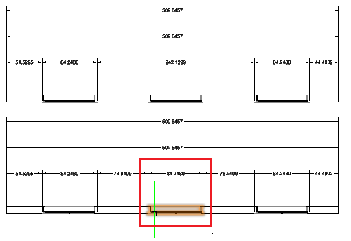

指定した寸法チェーン内の追加の BIM エンティティに寸法を付けるには:
  1. 次のいずれかを実行します。
    • リボンで、BIM > 注釈(Annotate) > エンティティを追加(Add Entity) をクリックします。
    • メニューで、BIM > 寸法(Dimension) > 寸法編集(Dimension Edit) > エンティティを追加(Add Entity)をクリックします。
    • BIMDimensionEdit と入力し、エンティティを追加(Add Entity)オプションを指定します。
  2. グラフィックス領域で、修正する寸法チェーンを指定します。
  3. 寸法付けする BIM エンティティを指定し、Enter キーを押します。
    対応する寸法点が寸法チェーンに追加されます。
    たとえば、寸法チェーンで考慮する窓を指定できます。

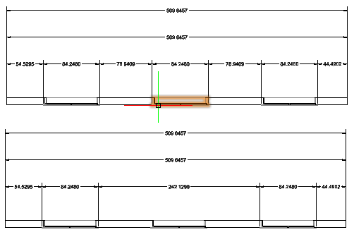

指定した寸法チェーンから BIM エンティティを切り離すには:
  1. 次のいずれかを実行します。
    • リボンで、BIM > 注釈(Annotate) > エンティティを除去(Remove Entity) をクリックします。
    • メニューで、BIM > 寸法(Dimension) > 寸法編集(Dimension Edit) > エンティティを除去(Remove Entity)をクリックします。
    • BIMDimensionEdit と入力し、エンティティを除去(Remove Entity)オプションを指定します。
  2. グラフィックス領域で、BIM エンティティを切り離す寸法チェーンを指定します。
  3. 切り離す BIM エンティティを指定し、Enter キーを押します。
    指定した BIM エンティティに属する寸法点が、寸法チェーンから除去されます。
