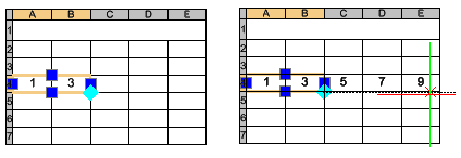

ステップで増分値を自動入力するには:
  1. 増分する値を含む 2 つの隣接するセルを選択します。たとえば、1 と 3 などです。これらの値の差が、増分ステップになります。
  2. 自動入力グリップ点をクリックし、ドラッグして自動入力領域を定義します。
    指定したセルに、定義した増分ステップで数値が自動入力されます。
  3. クリックしてデータを配置します。
