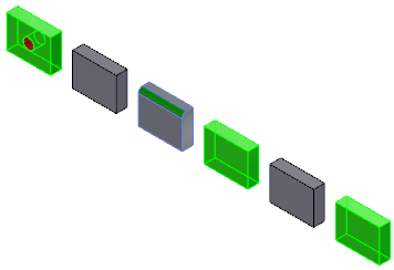

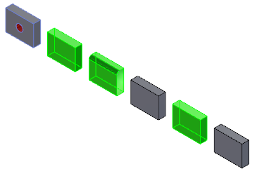

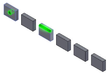

この例では、シードボス-押し出し(Boss-Extrude)フィーチャーと 5 つのインスタンスとともに溶接パターンを使用します。
カット-押し出し1(Cut-Extrude1)フィーチャーがシードに追加され、フィレット1(Fillet1)フィーチャーが 2 つのインスタンスに追加されます。

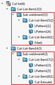

この図では、並べ替え前のカット リスト(Cut list)構造を示しています。 個々のサブ溶接フォルダ、それぞれに含まれる複数のカット リスト アイテム フォルダに注意してください。
サブ溶接3(Sub-weldment3)には、インスタンス1、2、および 4 が含まれています。
サブ溶接4(Sub-weldment4)には、シードおよびインスタンス3 および 5 が含まれています。
