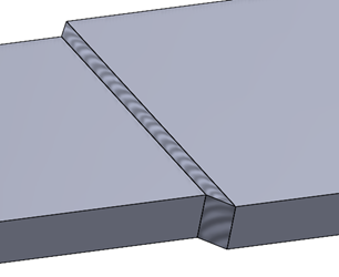

面セット 1(Face set 1)および面セット 2(Face set 2)。グラフィック領域から接続するソリッド ボディの面を指定します。
全面溶接
表面全体に溶接を作成します。そうでなければ、ある表面が別の表面に投影されるような溶接が表面に作成されます。
全面溶接(Full face weld)選択 全面溶接(Full face weld)選択解除
放射状フィル
放射状フィルの距離を含む表面に溶接を作成します。
放射状フィル(Radial Fill)選択 放射状フィル(Radial Fill)選択解除
