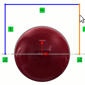

選択フィルター(Selection Filter)を使用して、スケッチ、平面、面など、モデルの特定の要素を選択できます。スケッチ セグメントのみを選択し、寸法を無視することで、スケッチ セグメントをフィルター処理できます。スケッチ セグメントとは、スケッチの一部になる直線、円弧、楕円、放物線、またはスプラインです。
これらの図は、スケッチ セグメントとスケッチ フィルターの違いを表しています。一方の図は、スケッチ セグメントのみを選択できることを示しています。点、スケッチ全体、または面は選択できません。他方の図は、完全なスケッチのみを選択できることを示しています。面またはセグメントは選択できません。
スケッチ セグメント スケッチ フィルター
